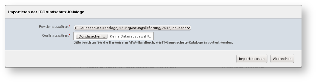

Die ZIP-Datei kann nun von VIVA verarbeitet werden. Im Menüpunkt Kataloge ist der Button Importieren anzuklicken. Es erscheint ein Dialogfeld, in dem die gewünschte EL und die entsprechende ZIP-Datei auszuwählen sind. Bestätigt wird die Auswahl durch Klick auf Import starten. Der Import kann mehrere Minuten in Anspruch nehmen und solte nicht unterbrochen werden.
Nach dem erfolgreichen Import erscheint die EL auf der geladenen Seite und kann verwendet werden. Sollen weitere ELs genutzt werden, sind die letzten Schritte zu wiederholen.

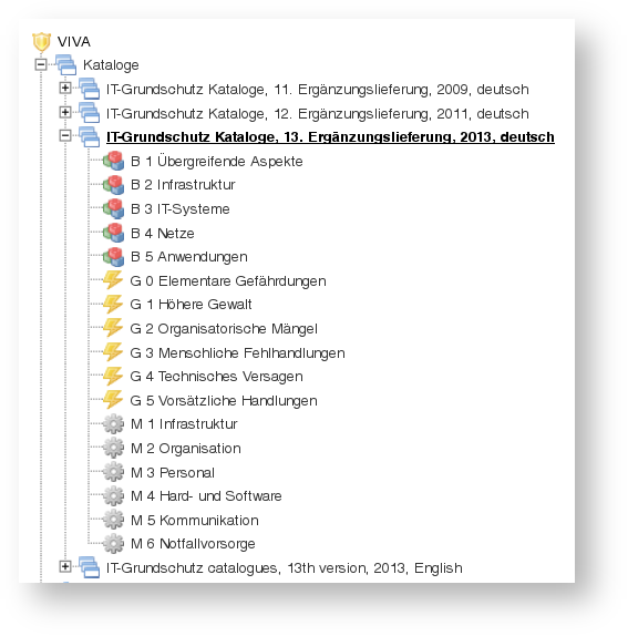

Importierte Kataloge im Menübaum

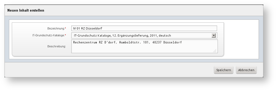

Unter dem Menüpunkt Informationsverbünde können einer oder mehrere Informationsverbünde angelegt werden. du stellen den Ausgangspunkt für die tiefer greifende Dokumentation dar. Beim Anlegen ist darauf zu achten, welche IT-Grundschutz-Kataloge auf den Informationsverbund angewendet werden sollen.
Informationsverbund erstellen
Durch das Anlegen eines neuen Informationsverbunds wird automatisch eine Zielgruppe mit derselben Bezeichnung und passendem Zielobjekt angelegt. Auf diese Zielgruppe werden die Bausteine der Schicht 1 Übergreifende Aspekte angewendet. Ebenso werden die Schutzbedarfskategorien mit den Beispielen aus dem BSI-Standard 100-2 ausgefüllt.

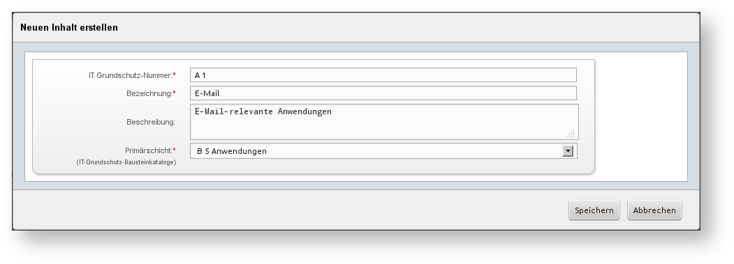

In Zielgruppen werden sich ähnelnde Zielobjekte zu Gruppen zusammengefasst. Dieser Vorgang gehört zur Strukturanalyse (Siehe BSI-Standard 100-2, Kapitel 4.2.). Zielgruppen erscheinen im Menübaum unterhalb der fünf Schichten eines Informationsverbunds. Jede Zielgruppe wird beim Anlegen zunächst einer der folgenden Schichten zugeordnet:
  1. Übergreifende Aspekte,
  2. Infrastruktur,
  3. IT-Systeme,
  4. Netze und
  5. Anwendungen.
Zielgruppe erstellen

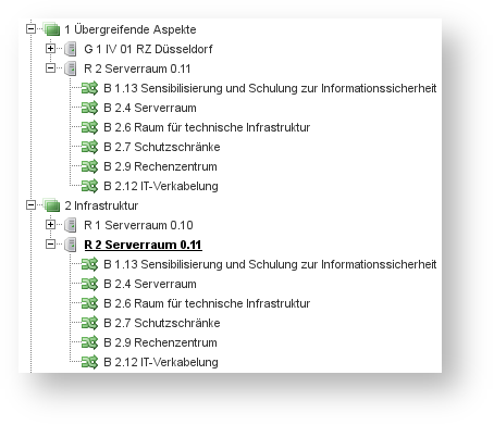

Die Schichtzugehörigkeit kann durch Zuordnen von Bausteinen aus anderen Schichten erweitert werden. Der Informationsverbund selbst ist der 1. Schicht zugeordnet, was automatisch beim Anlegen eines neuen Informationsverbunds geschieht. Eine Ausnahme bildet der Wechsel vom alten Modul (Migration): Dort wird die Schichtzuordnung anhand der zugeordneten Bausteine vorgenommen.
Zielgruppe R 2 erscheint in 2 Schichten.

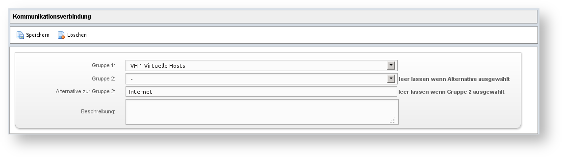

Zielgruppen der Schichten 4 Netze und 5 Anwendungen verhalten sich unterschiedlich zu denjenigen der übrigen Schichten: Zielgruppen der Schicht 4 enthalten keine Zielobjekte, sondern bestehen aus der Verknüpfung aus zwei Zielgruppen, was im Punkt Kommunikationsverbindung dokumentiert wird. Anstatt zwei Zielgruppen zu verknüpfen, kann alternativ eine Gruppe mit etwas außerhalb des Informationsverbunds stehendem verknüpft werden. Beispiel: Die Zielgruppe ist mit dem Internet verknüpft.
Zielgruppe der Schicht 4 bearbeiten

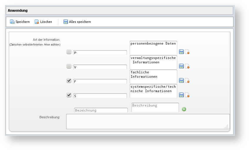

Zielgruppen der Schicht 5 werden um die Art der Information, die sie verarbeiten, erweitert. VIVA bringt bereits einige Arten mit, die nachbearbeitet werden können (und auch sollten). Wichtig ist hier die Angabe, ob personenbezogene Daten verarbeitet werden, weil diese Information im weiteren Verlauf immer wieder Verwendung findet. Diese Art ist daher auch nicht entfernbar.
Zielgruppe der Schicht 5 bearbeiten

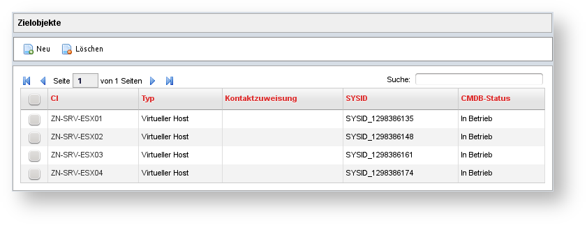

Innerhalb von Zielgruppen werden Zielobjekte bestimmt. Eine Ausnahme stellen die Zielgruppen der Schicht 4 Netze dar. Dies ist Teil der Strukturanalyse. VIVA ist an dieser Stelle eng mit den CMDB-Daten aus i-doit verzahnt. Über den aus i-doit bekannten Objekt-Browser werden neue Zielobjekte ausgewählt.
Zielobjekte auflisten
Die Verzahnung mit den CMDB-Daten spiegelt sich an weiteren Stellen wieder. Überall dort, wo es sinnvoll erscheint, können beispielsweise Kontakte (Personen, Personengruppen, Organisationen) verknüpft werden.

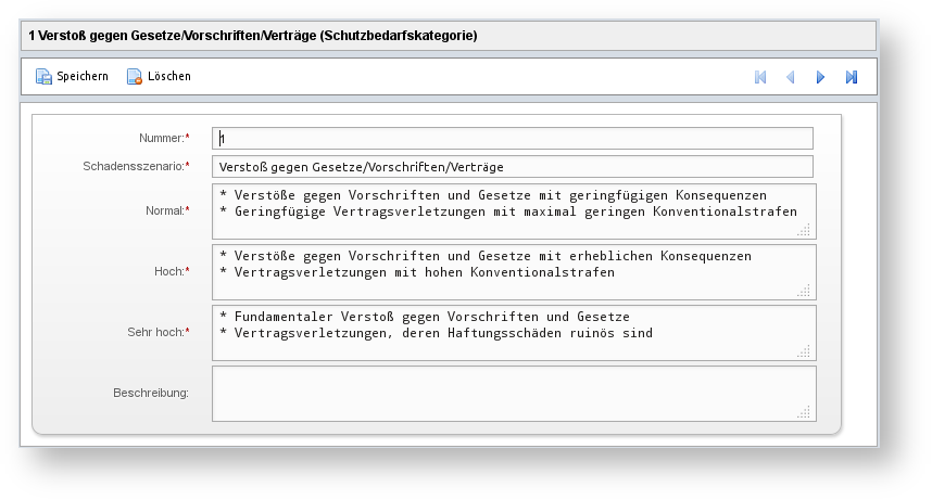

Unterhalb eines Informationsverbunds erscheint im Menübaum der Punkt Schutzbedarfskategorien. Laut BSI-Standard 100-2, Kapitel 4.3.1 werden an dieser Stelle die Schadensszenarien mit Hilfe der Schutzbedarfskategorien definiert. Beim Anlegen eines Informationsverbunds werden die Beispiele, die im Standard genannt werden, übernommen und sollten an die eigene Organisation angepasst werden.
Schutzbedarfskategorie bearbeiten

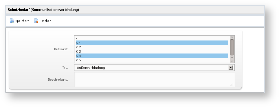

Eine Besonderheit gilt in der Schicht 4 Netze: Der Schutzbedarf der Kommunikationsverbindungen richtet sich nach der zugewiesenen Kritikalität.
Schutzbedarf einer Kommunikationsverbindung bearbeiten

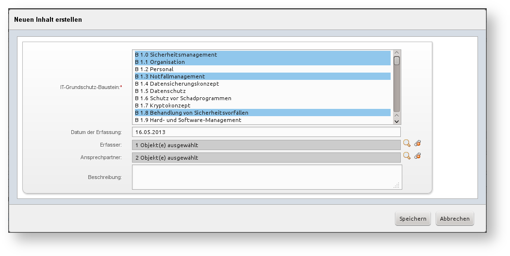

Den Zielgruppen werden Bausteine aus den IT-Grundschutz-Katalogen zugeordnet. (Siehe BSI-Standard 100-2, Kapitel 4.4.) Bausteine enthalten Gefährdungen und Maßnahmen inklusive derer Qualifizierungsstufen, die VIVA automatisch bei einer Bausteinzuordnung berücksichtigt.
Bausteine einer Zielgruppe zuordnen
Werden Bausteine aus einer anderen Schicht als der der Zielgruppe zugeordneten Schicht ausgewählt, führt dies dazu, dass diese Zielgruppe auch dieser anderen Schicht zugeordnet wird. Im Menübaum taucht diese Gruppe somit in mehreren Schichten gleichzeitig auf.
Beim Anlegen eines neuen Informationsverbunds werden der automatisch miterstellten Zielgruppe sämtliche Bausteine der Schicht 1 Übergreifende Aspekte zugeordnet.

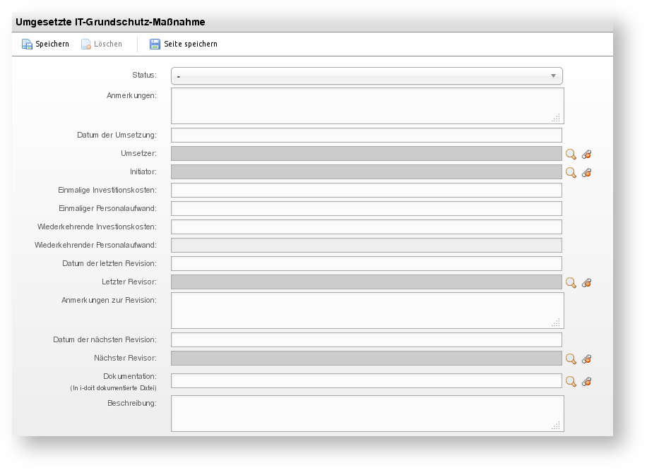

Bei einem Klick auf eine verknüpfte Maßnahme unterhalb von einem einer Zielgruppe zugeordneten Baustein, kann der Status ihrer Umsetzung im Detail dokumentiert werden.
Umsetzung einer Maßnahme dokumentieren

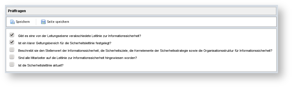

In der Regel gehören zu Maßnahmen eine Reihe von Prüffragen, die als Checkliste zum Abhaken zu verstehen sind. Alle Fragen können entweder mit "ja" oder mit "nein" beantwortet werden.
Die in den Katalogen mitgelieferten Prüffragen werden bereits beim Import berücksichtigt und werden innerhalb der Maßnahmen angezeigt. Zudem können diese bearbeitet, gelöscht oder durch neue ergänzt werden.
Prüffragen zu einer Maßnahme beantworten
Die Checklisten, die sich aus den Prüffragen zusammensetzen, sind innerhalb von Zielgruppen zugeordneten Maßnahmen verfügbar.
