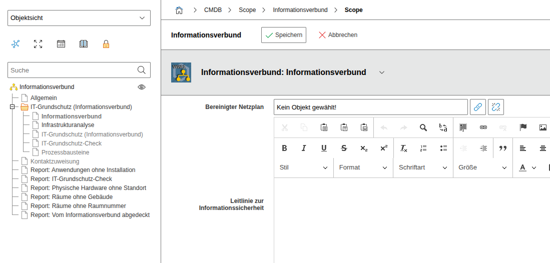

Bereinigter Netzplan#
Der bereinigte Netzplan sollte in der Kategorie "Informationsverbund" am Informationsverbund verlinkt werden.

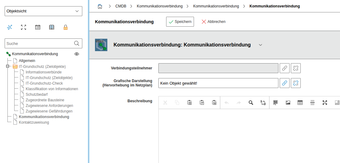

Kommunikationsverbindungen#
Die zu dokumentierenden Kommunikationsverbindungen werden über den neuen Objekttyp Kommunikationsverbindung in i-doit eingepflegt.
## Kommunikationsverbindungen
Kommunikationsverbindungen werden in der Regel direkt dem Informationsverbund zugeordnet, deswegen ist dem Objekttyp "Kommunikationsverbindung" die Kategorie "IT-Grundschutz (Zielobjekte)" initial zugeordnet. In der Kategorie "Informationsverbünde" ordnest du dann noch den entsprechenden Informationsverbund zu.
Wenn in der Kategorie "Kommunikationsverbindung" Objekte bei "Verbindungsteilnehmer" eingetragen sind, dann wird in der Schutzbedarfsfeststellung der Schutzbedarf von diesen Objekten auf die Kommunikationsverbindung vererbt.
