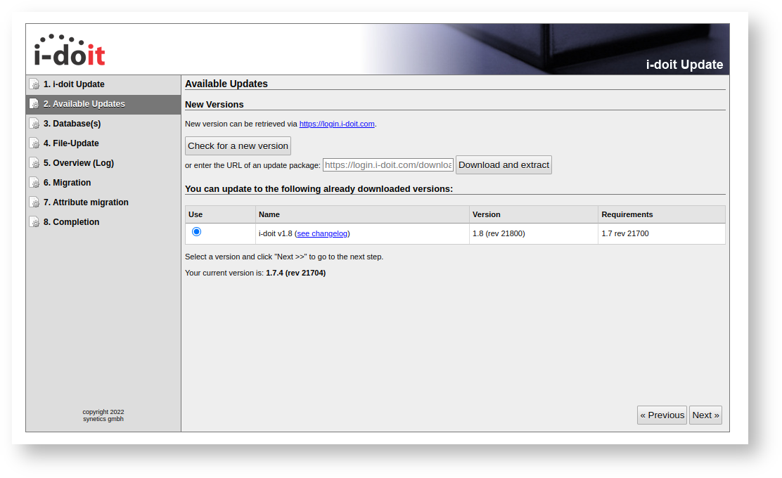

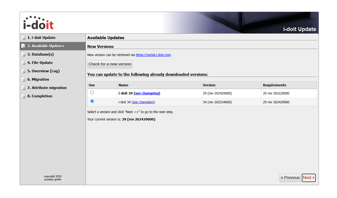

Aktualisierung von 1.7.4 auf 1.8#
Zuerst bereiten wir das Update über die CLI vor, indem wir den i-doit-Ordner unter /var/www/html/
öffnen und das i-doit-Update-Paket mit folgendem Befehl entpacken:
1 |
Wenn Sie dazu aufgefordert werden, überschreiben Sie alles, indem Sie A eingeben.
Nun öffnen wir den Web-Interface-Updater, wählen das Update auf v1.8 aus und führen das Update durch.
Möglicher Fehler
PHP Fatal error: Aufruf einer nicht definierten Methode idoit\Component\ContainerFacade::has() in /var/www/html/src/idoit/Model/Summary/SystemSummary.php in Zeile 185 Die Lösung besteht darin, die Seite neu zu laden und fortzufahren.
Überprüfen Sie die Update-Logs
Nehmen Sie sich bitte die Zeit, um die Logs durchzusehen und zu prüfen, ob ein Fehler aufgetreten ist. Melden Sie sich an und überprüfen Sie Ihre Installation.

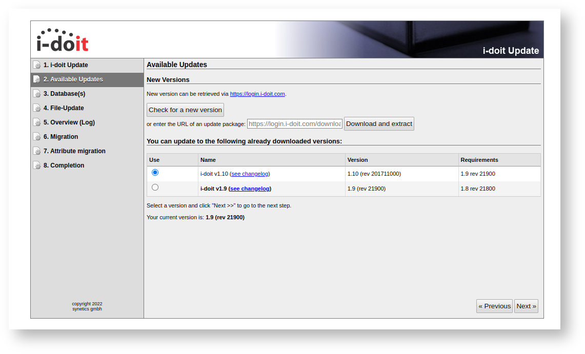

Aktualisierung von 1.9 auf 1.10#
1 |
Wenn Sie dazu aufgefordert werden, überschreiben Sie alles, indem Sie A eingeben. Nun öffnen wir den Web-Interface-Updater, wählen das Update auf v1.10 aus und führen das Update durch.

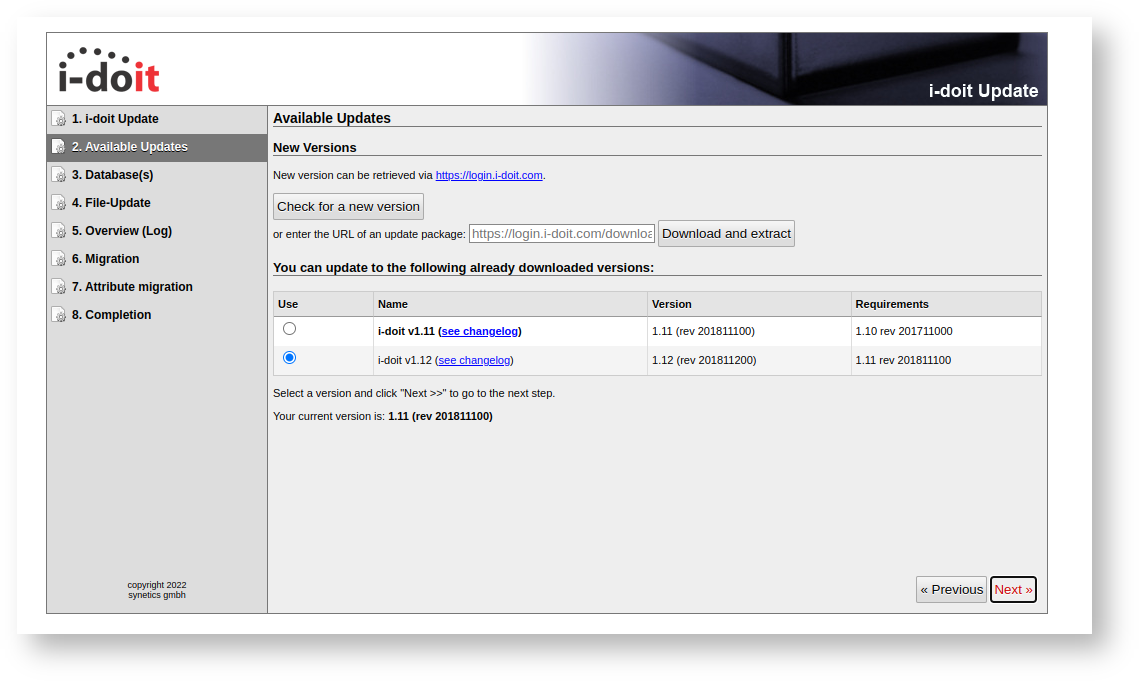

Aktualisierung von 1.11 auf 1.12#
1 |
Wenn Sie dazu aufgefordert werden, überschreiben Sie alles, indem Sie A eingeben. Öffnen Sie nun das Webinterface-Updater und das Update auf v1.12 wird angezeigt und ausgewählt, führen Sie das Update durch.

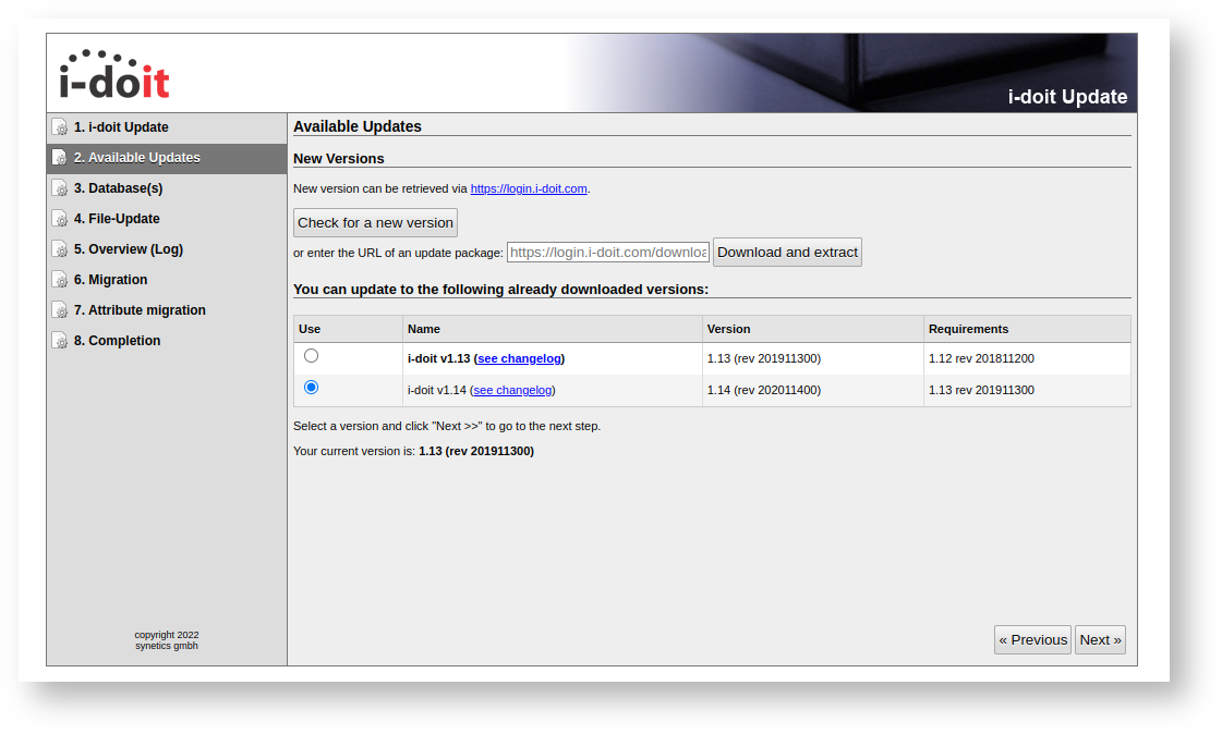

Aktualisierung von 1.13 auf 1.14#
öffnen und das idoit-Updatepaket mit
1 |
entpacken.
Wenn Sie gefragt werden, überschreiben Sie alles, indem Sie A eingeben.
Öffnen Sie nun den Web-Interface-Updater und das Update auf v1.14 wird angezeigt und ausgewählt, führen Sie das Update durch.

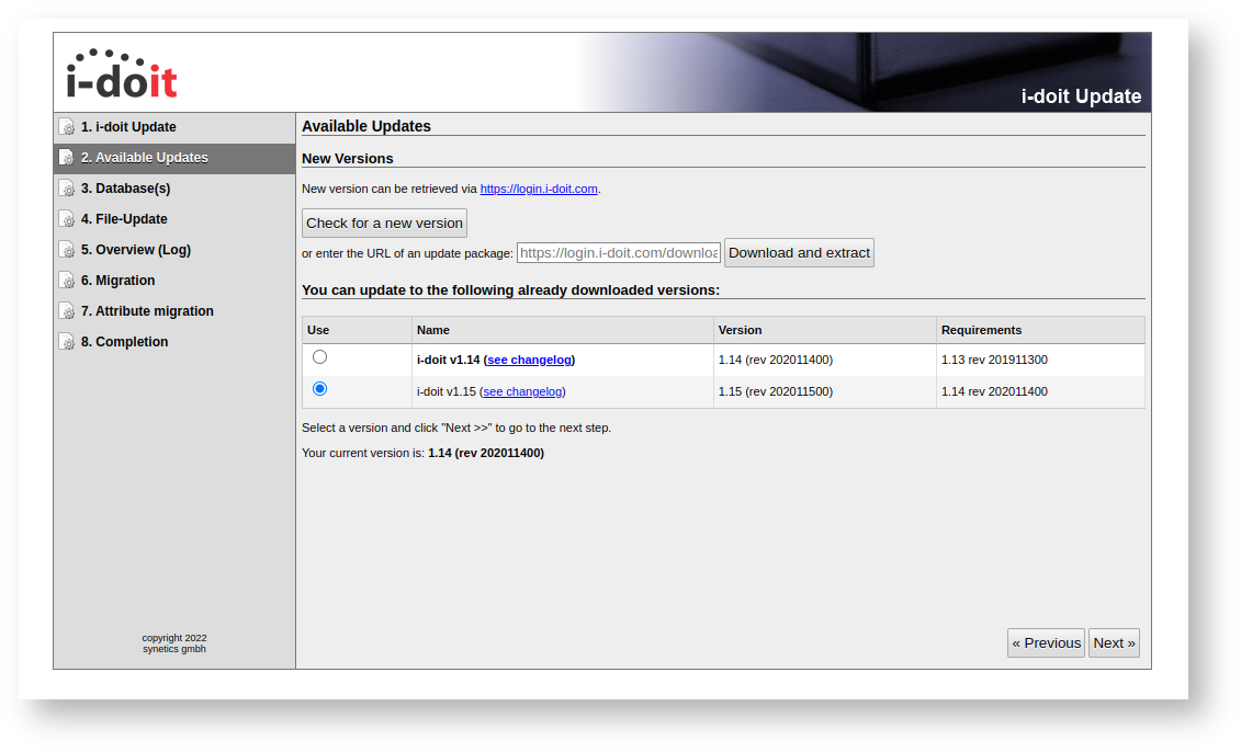

Update von 1.14 auf 1.15#
1 |
entpacken.
Öffnen Sie nun den Web-Interface-Updater und das Update auf v1.15 wird angezeigt und ausgewählt, führen Sie das Update durch.

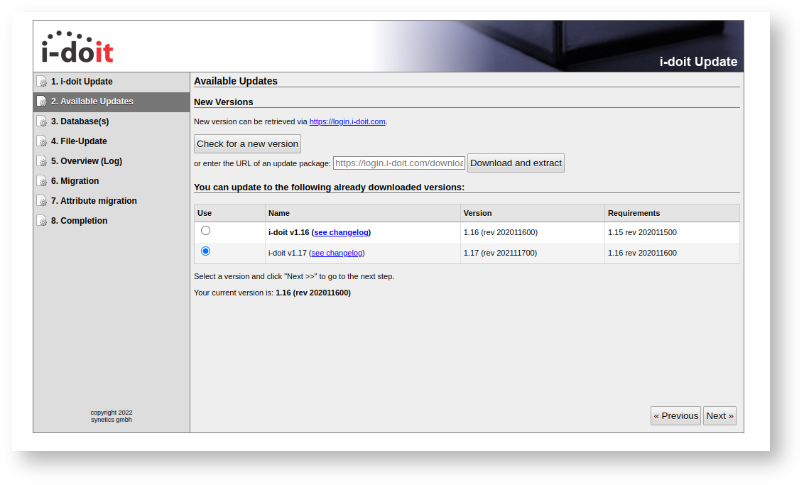

Update von 1.16 auf 1.17#
1 |
entpacken.
Nun öffnen wir den Web-Interface-Updater und das Update auf v1.17 wird angezeigt und ausgewählt, führen Sie das Update durch.
Überprüfen Sie das System und i-doit
Überprüfen Sie Ihr System und i-doit!

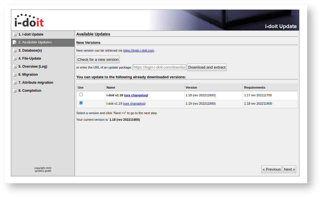

Aktualisierung von 1.17 auf 1.18#
öffnen und das idoit-Update-Paket mit folgendem Befehl entpacken:
1 |
Nun öffnen wir den Web-Interface-Updater und das Update auf v1.18 wird angezeigt und ausgewählt, führen Sie das Update durch.

Aktualisierung von 1.18 auf 1.19#
1 |
entpacken.
Wenn Sie das Update ohne PHP 7.3 versuchen, sehen Sie diese Meldung:
Möglicher Fehler
Sie haben PHP 7.3.31. Um i-doit auf die nächste Version zu aktualisieren, benötigen Sie mindestens PHP 7.4!
Öffnen Sie nun den Web-Interface-Updater und das Update auf v1.19 wird angezeigt und ausgewählt, führen Sie das Update durch.

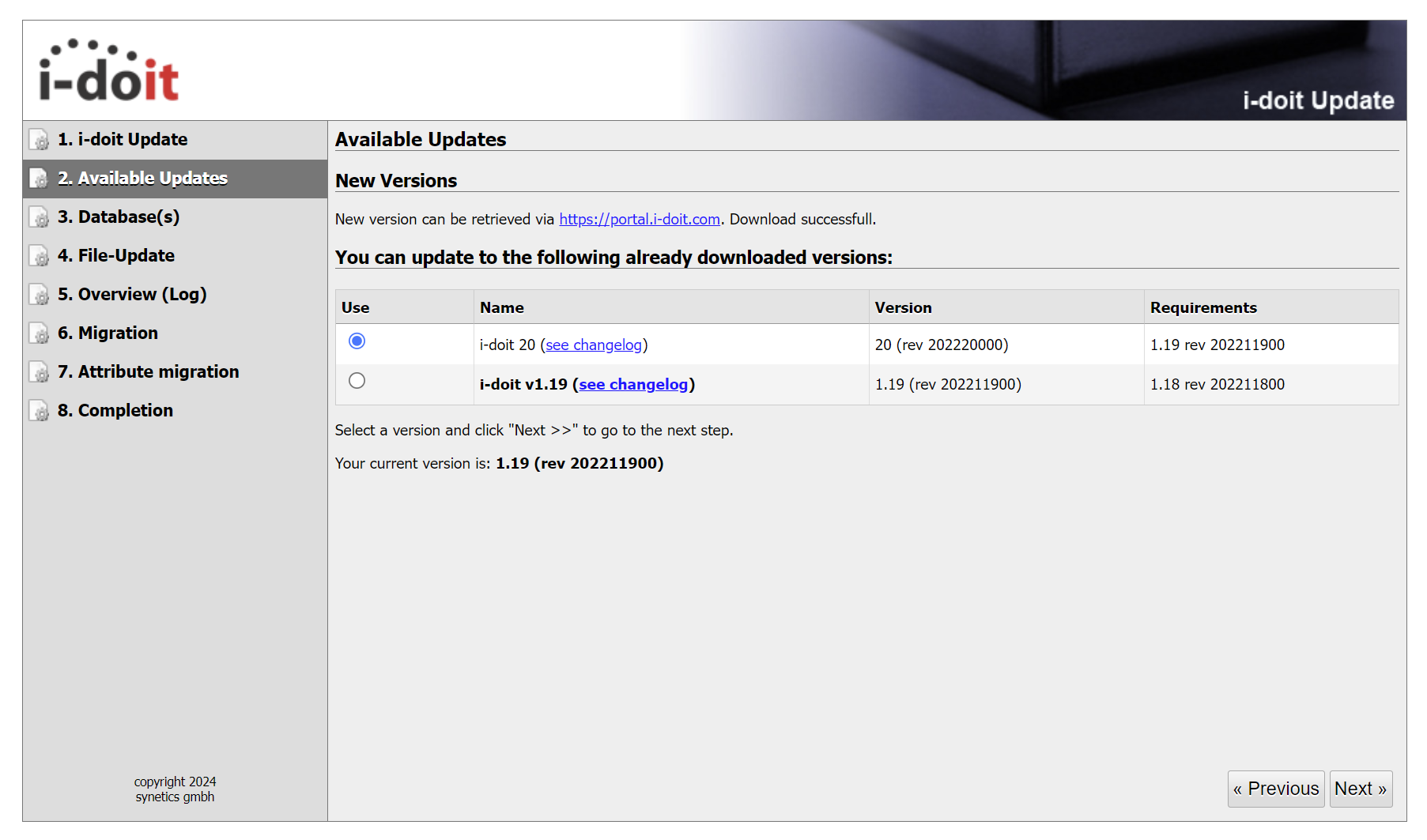

Aktualisierung von 1.19 auf 20#
Öffnen Sie zuerst den Web-Interface-Updater.
Durch Klicken auf Nach einer neuen Version suchen können Sie überprüfen, ob ein neueres Paket verfügbar ist. Dafür benötigen Sie eine Internetverbindung.
Wenn eine neue Version verfügbar ist, kann das Update-Paket mit einem Klick auf Herunterladen heruntergeladen und extrahiert werden.
Wenn Sie nicht mit dem Internet verbunden sind, können Sie das Update über die Befehlszeile vorbereiten, indem Sie den i-doit-Ordner unter /var/www/html/
öffnen und das idoit-Update-Paket mit dem folgenden Befehl entpacken:
1 |
Überprüfen Sie im Webinterface, ob das Update auf Version 20 angezeigt und ausgewählt ist, und führen Sie dann das Update durch.

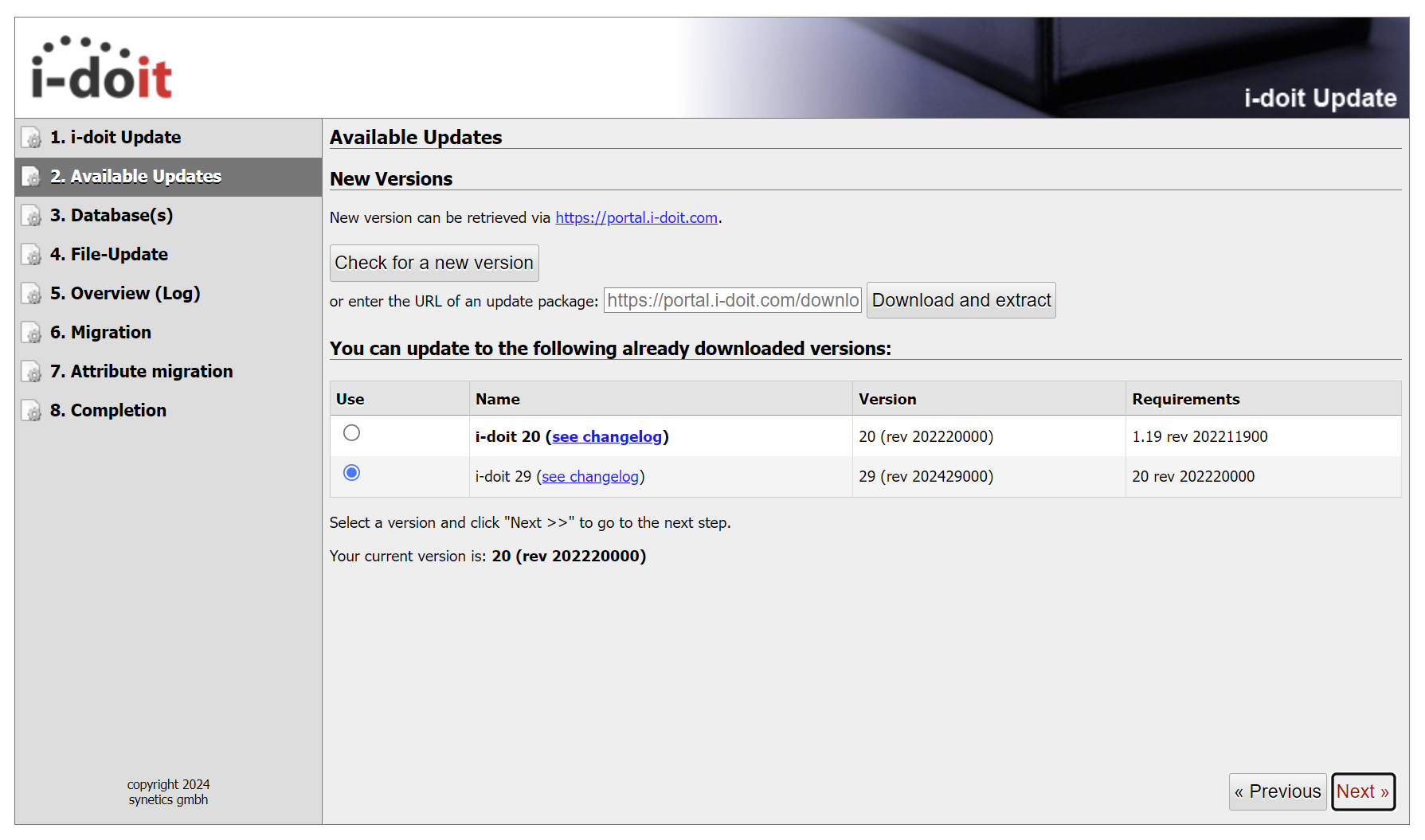

Aktualisierung von 20 auf 29#
Zunächst müssen Sie das Update über die Befehlszeile vorbereiten, indem Sie den i-doit-Ordner unter /var/www/html/
1 |
Überprüfen Sie im Webinterface des Updaters, ob das Update auf Version 29 angezeigt und ausgewählt ist, und führen Sie dann das Update durch.
Nehmen Sie sich bitte die Zeit, um die Logs durchzusehen und zu überprüfen, ob ein Fehler aufgetreten ist.

Aktualisierung von 29 auf 31#
Zuerst müssen Sie das Update über die CLI vorbereiten, indem Sie den i-doit-Ordner unter /var/www/html/
1 |
entpacken.
Im Web-Interface-Updater überprüfen Sie, ob das Update auf Version 31 angezeigt und ausgewählt ist, und führen Sie dann das Update durch.
Bitte nehmen Sie sich die Zeit, um die Logs durchzusehen und zu überprüfen, ob ein Fehler aufgetreten ist.
