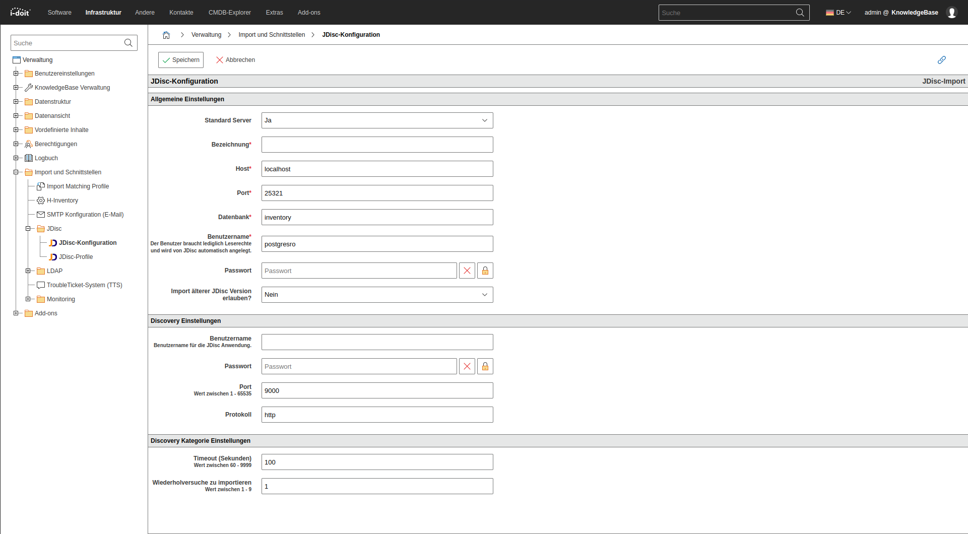

Die Konfiguration der Schnittstelle befindet sich unter Verwaltung → Import und Schnittstellen → JDISC → JDisc-Konfiguration. Dort können beliebig viele Instanzen von JDisc Discovery angegeben werden. Dies ermöglicht komplexe Szenarien der Bestandsaufnahme mit getrennten Netzen.
Allgemeine Einstellungen#
Parameter | Anmerkung |
Standard Server | Handelt es sich um diejenige Instanz, die bei einem manuellen Import vorgeschlagen werden soll? |
Bezeichnung | Bezeichnung des Eintrages |
Host | Hostname/FQDN oder IP-Adresse der JDisc-Instanz; diese muss von der i-doit-Instanz aus erreichbar sein |
Port | Offener Port der PostgreSQL-Instanz, die im Hintergrund von JDisc Discovery läuft |
Datenbank | JDisc Discovery verwendet standardmäßig die Datenbank inventory. |
Benutzername | Hier wird einer der Accounts angegeben, die beim Setup abgefragt wurden. Es genügt der Account postgresro mit eingeschränkten Rechten, da i-doit lediglich lesend auf die Datenbank zugreift. |
Passwort | Das beim Setup vergebene Passwort, das zum verwendeten Account gehört |
Import älterer JDisc Versionen erlauben? | Abfrage, die nur für ältere Versionen von JDisc Discovery relevant ist |
Nach dem Speichern der Parameter kann die Verbindung zur JDisc-Datenbank über den Button Verbindung prüfen getestet werden.

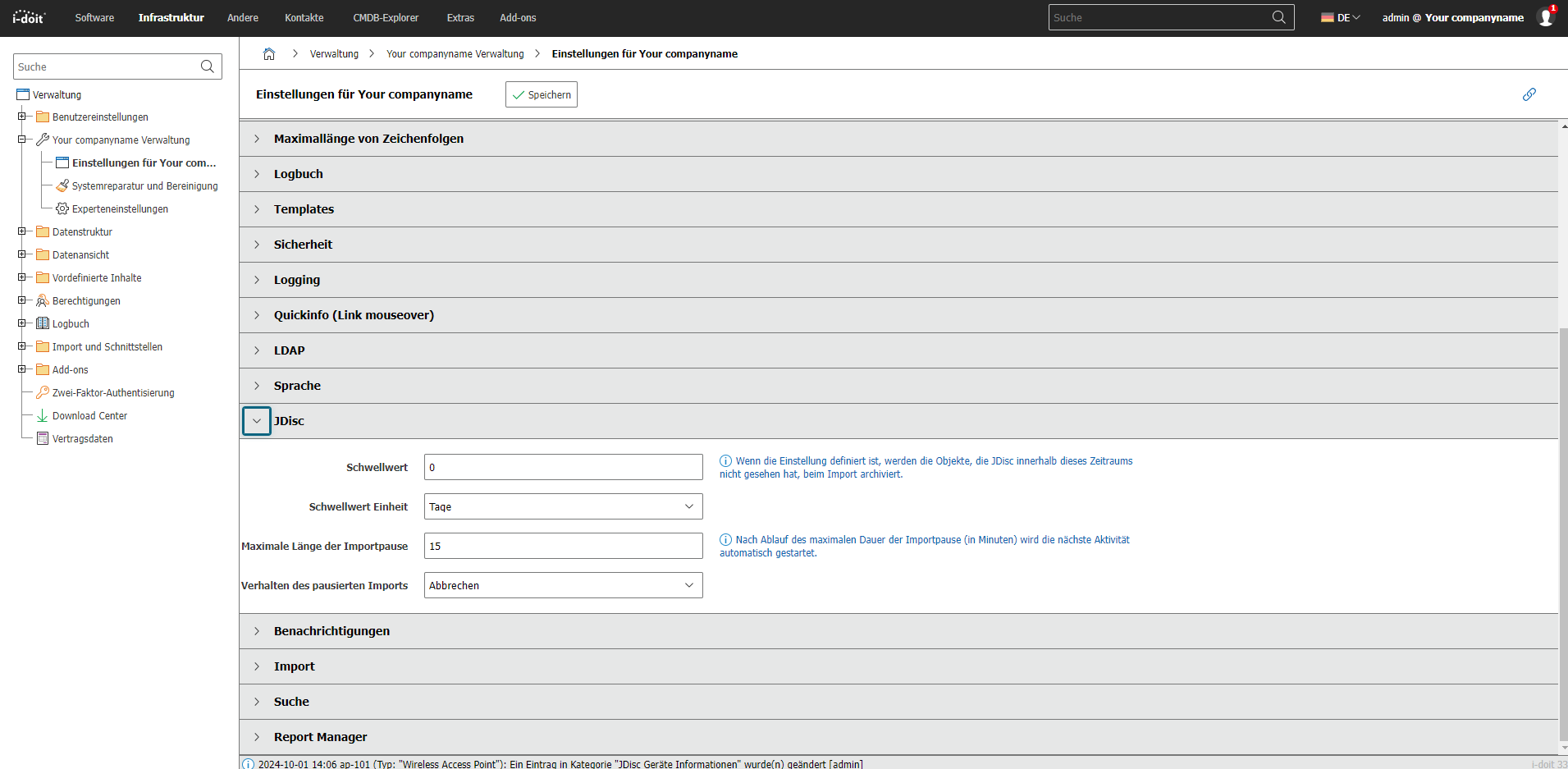

Um Objekte zu archivieren, die von JDisc für eine bestimmte Anzahl von Tagen nicht gesehen wurden, wird der Schwellenwert und die Schwellenwerteinheit in der Verwaltung eingestellt. Verwaltung → [Mandanten-Name] Verwaltung → Einstellungen für [Mandanten-Name] → JDisc.
Schwellwert | Wenn die Einstellung definiert ist, werden die Objekte, die JDisc innerhalb dieses Zeitraums nicht gesehen hat, beim Import archiviert. |
Schwellwert Einheit | Tage, Wochen oder Monate |
Discovery Einstellungen#
Über i-doit kann der Benutzer einen Scan bei der konfigurierten JDisc-Instanz auslösen. Dazu wird der WebService von JDisc Discovery verwendet, der installiert und aktiviert sein muss.
Benutzername | Account, der für den Web Service genutzt werden soll |
Passwort | Zum Account passendes Passwort |
Port | Standard: 9000 für GraphQL 443 |
Protokoll | Standard: http für GraphQL https |
Auch hier kann nach dem Speichern der Parameter über den Button Verbindung prüfen getestet werden, ob die Konfiguration erfolgreich ist.

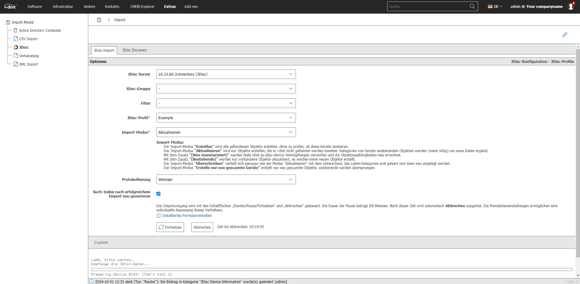

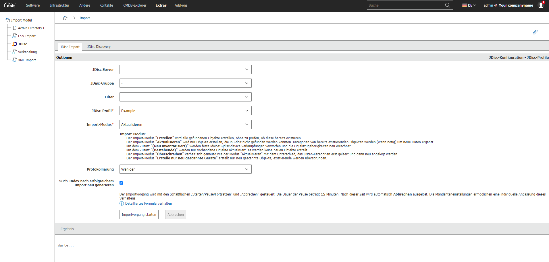

Import von Daten über die Web GUI#
Der Import von Inhalten aus JDisc erfolgt über Extras → Import → JDisc.
Vor dem Ausführen des Imports müssen die Import-Parameter festgelegt sein. Da es möglich ist, dass mehr als ein JDisc-Server eingesetzt wird, muss im ersten Schritt der JDisc-Server ausgewählt werden. Das Profil, welches zuvor definiert wurde, kann ebenfalls gewählt werden um die importierten Inhalte und deren Handhabung zu beeinflussen. Zusätzlich kann der Modus des Imports angegeben werden. Der Import-Modus Erstellen wird alle gefundenen Objekte erstellen, ohne zu prüfen, ob diese bereits existieren. Der Import-Modus Aktualisieren wird nur Objekte erstellen, die im i-doit-Datenbestand nicht gefunden werden. Kategorien von bereits existierenden Objekten werden (wenn nötig) um neue Daten ergänzt. Der Import-Modus Überschreiben verhält sich im Prinzip wie der Modus Aktualisieren mit dem Unterschied, dass Listen-Kategorien erst geleert und dann neu angelegt werden.
Import Modus | Beschreibung |
Aktualisieren | Der Import-Modus "Aktualisieren" wird nur Objekte erstellen, die in i-doit nicht gefunden werden konnten. Kategorien von bereits existierenden Objekten werden (wenn nötig) um neue Daten ergänzt. |
Aktualisieren (Neu inventarisiert) | Mit dem Zusatz "(Neu inventarisiert)" werden feste idoit-zu-jdisc-device Verknüpfungen verworfen und die Objektzugehörigkeiten neu errechnet. |
Aktualisieren (Bestehende) | Mit dem Zusatz "(Bestehende)" werden nur vorhandene Objekte aktualisiert. Es werden keine neuen Objekte erstellt. |
Erstellen | Der Import-Modus "Erstellen" wird alle gefundenen Objekte erstellen, ohne zu prüfen, ob diese bereits existieren. |
Erstelle nur neu gescannte Geräte | Der Modus "Erstelle nur neu gescannte Geräte" erstellt nur neu gescannte Objekte, existierende werden übersprungen. |
Überschreiben | Der Import-Modus "Überschreiben" verhält sich genauso wie der Modus "Aktualisieren" mit dem Unterschied, das Listen-Kategorien erst geleert und dann neu angelegt werden. |
Überschreiben (Neu inventarisiert) | Mit dem Zusatz "(Neu inventarisiert)" werden feste idoit-zu-jdisc-device Verknüpfungen verworfen und die Objektzugehörigkeiten neu errechnet. |
In der Protokollierung kann der Umfang der geschriebenen Logs beeinflusst werden. Ein umfangreicheres Logging erhöht die Dauer des Imports. Wenn die Einstellungen vollständig vorgenommen wurden, kann der Import über Importvorgang starten angestoßen werden. Bitte beachte, dass die Dauer des Imports sowohl von der Größe der JDisc-Datenbank, als auch von der verwendeten Hardware abhängig ist. Wenn der Import abgeschlossen wurde, wird eine Zusammenfassung im Bereich Ergebnis angezeigt. Beim Import erzeugte Logs findest du im i-doit-Verzeichnis log/
Durch das klicken des Pause Buttons wird der Import für die Dauer einer festgelegten Zeitspanne pausiert. Dies kann mit der Einstellung Maximale Länge der Importpause innerhalb der i-doit JDisc Einstellungen konfiguriert werden. Nachdem das eingestellte Zeitlimit erreicht wurde wird der Import entweder abgebrochen oder fortgesetzt. Dies ist abhängig von der Einstellung Verhalten des pausierten Imports. Der Import kann außerdem jederzeit manuell fortgesetzt oder abgebrochen werden. Ein pausierter Import kann über den Fortsetzen Button wieder fortgesetzt werden. Der Abbrechen Button kann jeder Zeit während eines laufenden Imports betätigt werden und sorgt anschließend dafür, dass der laufende Import abgebrochen wird, die bereits importierten Objekte verbleiben allerdings in der Datenbank.
Die oben genannten Einstellungen können unter Verwaltung → Mandanten Verwaltung → Einstellungen für Mandant → JDisc vorgenommen werden.

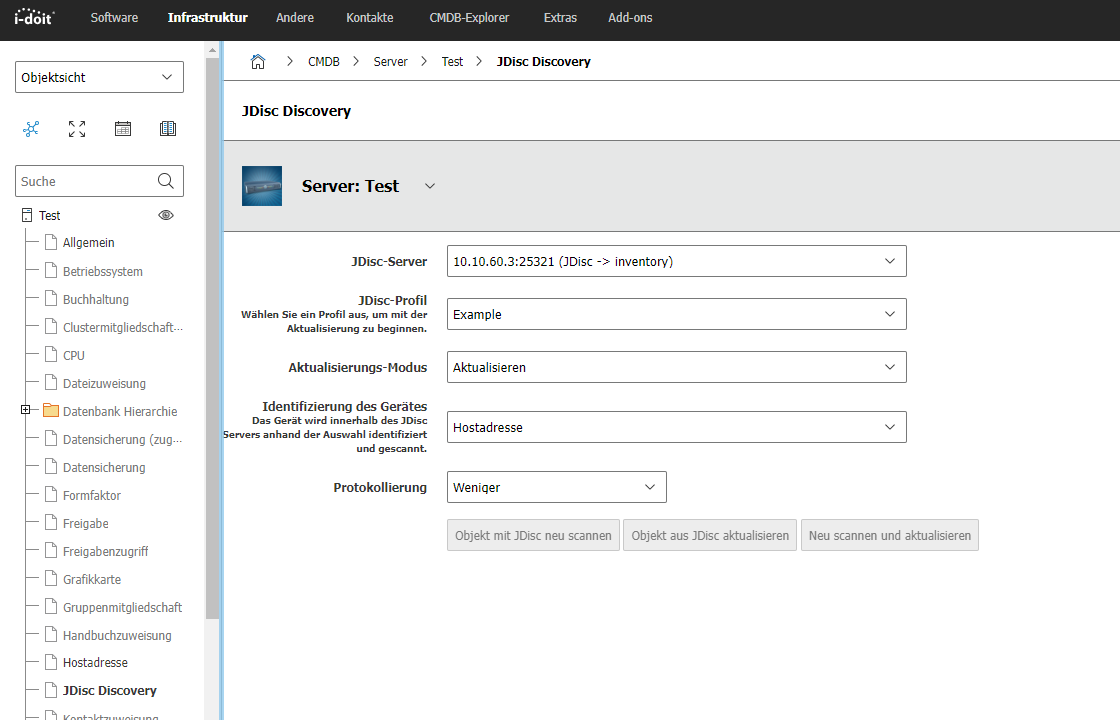

Import über die Kategorie JDisc Discovery#
Über die Kategorie JDisc Discovery können Sie einzelne Objekte aktualisieren. Hier besteht die Möglichkeit, das Gerät über eine bestimmte Identifikation zu scannen (Hostadresse, FQDN und Seriennummer).
Die Seriennummer ist nur verfügbar wenn der JDisc Server via GraphQL verbunden wurde
Die Kategorie können Sie über die Objekttyp Konfiguration des Objekttyps hinzufügen.
